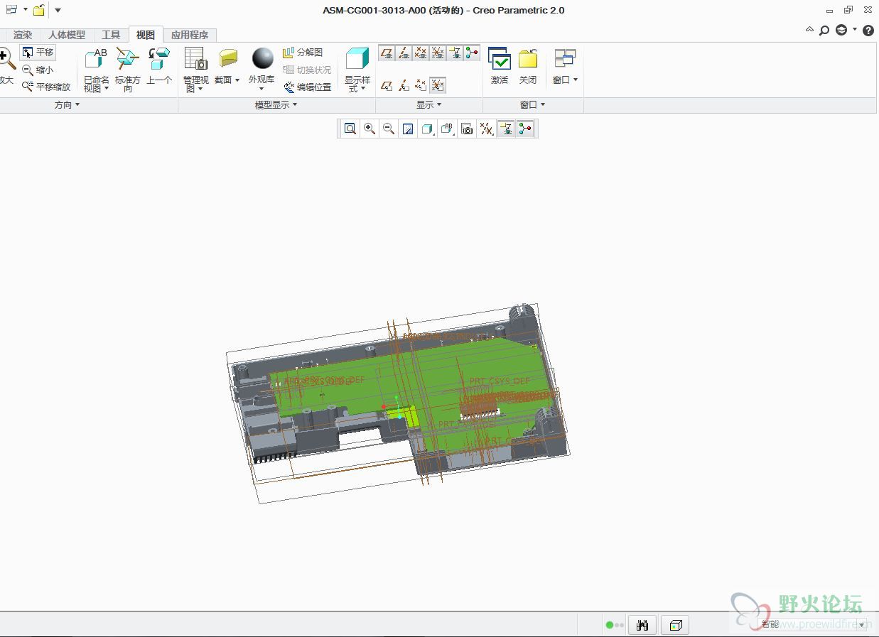

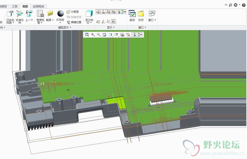

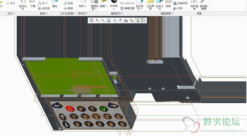

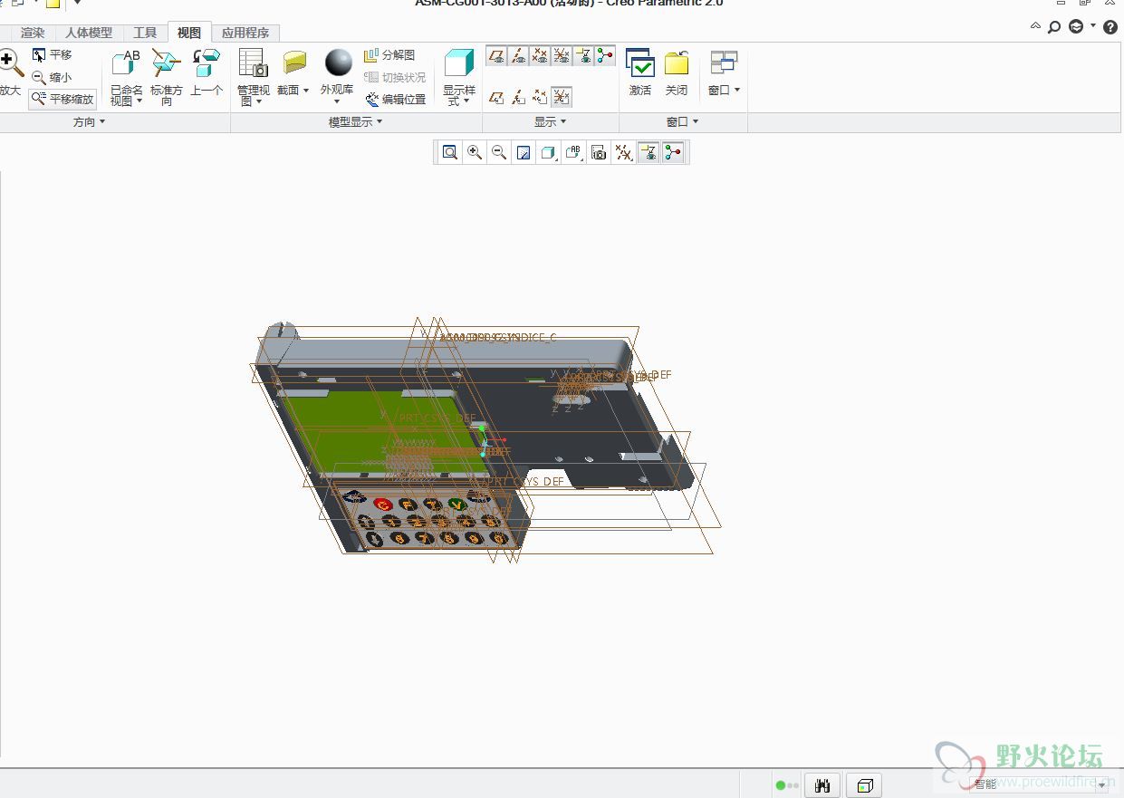

第一次下载的是本论坛的绿色免安装版,好不容易成功运行,但用Creo Parametric 或 Creo Direct打开prt文件后,如果放大显示,就出现如图的显示问题(视图边缘无限拉伸),缩小后就显示正常,草绘模式下也一样。后来发现只要把模型移到视图的中央位置,再缩小点就显示正常,不然缩再小只要靠视图的四个边就还是会出现此问题。
边缘无限拉伸1
边缘无限拉伸1
正常显示1
正常显示1
[local]5[/local]
边缘无限拉伸2
边缘无限拉伸2
我以为是绿色版的问题,于是删除掉重新下载了个最新的 Creo 2.0 B000的多语言安装版,但进入后还是一样的显示,我崩溃了!请问有没有坛友碰到过此问题?如何解决?急!!!
