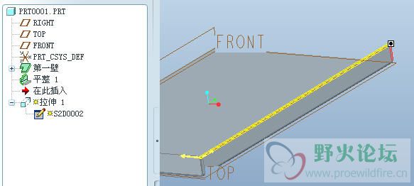

大家好 请问为什么PROE折弯(假如我折10mm,1毫米的板材,折90度)不能拉伸为11呢 ?实际工作中应该是11啊   不好意思 我是新手  谢谢好心人

发表于 2012-2-4 20:07 | 显示全部楼层
看下图
上面的11就是你要的 改什么尺寸就是什么尺寸 90是角度  1是内部R角尺寸 左右0是到边尺寸 所有尺寸都是可以变化的 自己再做一下

发表于 2012-2-6 15:11 | 显示全部楼层
也许你说的拉伸是展开料,一般人都不懂你的专业术语
