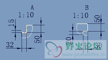

发表于 2012-2-3 15:28 | 显示全部楼层 |阅读模式
如图  我的局部放大图没有轮廓圆  比例字母不再中间 字母与数字之间没有一条线  三个问题 不知道大家这么设置的

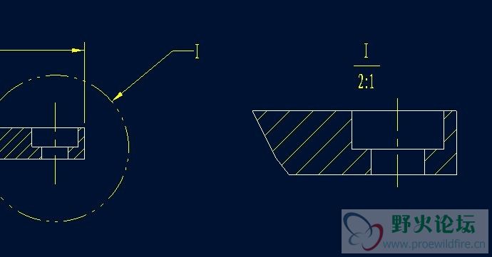

发表于 2012-2-3 16:05 | 显示全部楼层
我也想知道楼主所提的问题
下图是我现在的样式
47499
发表于 2012-2-3 22:48 | 显示全部楼层
不在中间设置注释属性居中,另两个问题proe里本来就那样的,需要的话转CAD里做

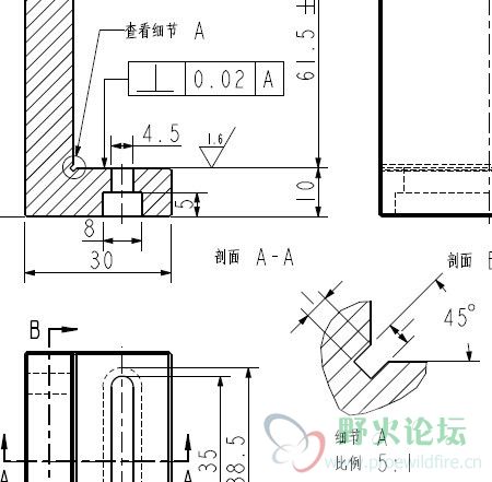

发表于 2012-3-19 20:58 | 显示全部楼层
设置工程图配置文件*.dtl
default_view_label_placement top_center !注释在视图上边且中间对齐
view_note std_gb !详细视图名称与比例之间会有一横杠
(我用的5.0版本,以前的版本可能不一样)
