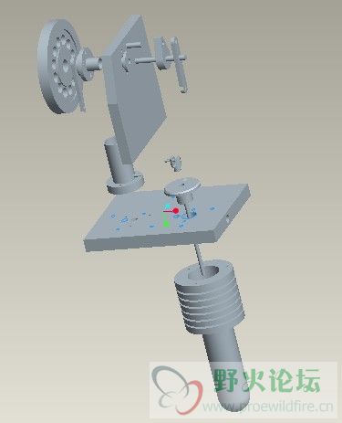

以前用3.0做爆炸图很得心应手,现在有时要用到爆炸图,可是5.0里的好像有些不同。在这里请教一下大家,5.0里的爆炸图怎么弄?

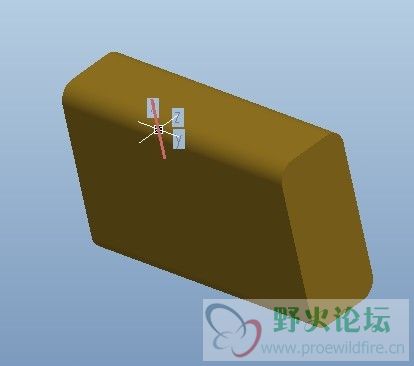

5.0里的更好做,做爆炸时哪里会有一个坐标系,鼠标放在坐标系上,看到有红色的就直接拖动即可

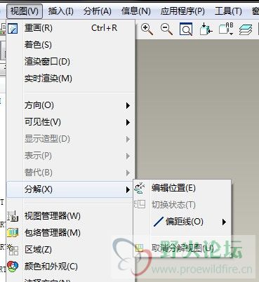

4.0  中的顺序是“视图”-分解-分解视图。不知道楼主说的是不是这个,5.0里的可能不一样,我没有用过。

5.0里面是一样的 选择坐标系 朝那个方向都是可以分解
397
459
发表于 2012-2-6 15:56 | 显示全部楼层
5.0里面分解时看好哪个坐标系 不要搞错方向

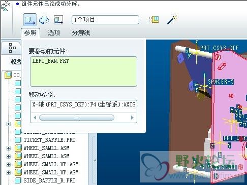

 楼主| 发表于 2012-2-6 16:47 | 显示全部楼层
原帖由 jsycxhr8888 于 2012-2-6 15:56 发表
我已选择了“移动参照”(坐标系),也选择了“要移动的元件”。在3.0里可以选择是朝x,y,z这3个方向的其中一个方向移动,在5.0里找不到。
