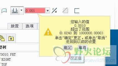

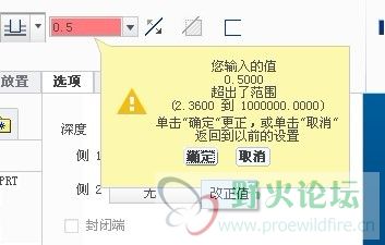

1.那我就上图给你说明,我加厚一个图形,我修改的精度是0.012.
如果我需要到0.01,那么就小于精度了,那么就会出现图1的现象。
2.可以通过修改精度来,解决这个问题,在文件-属性-精度,修改即可。图2
图1.
图1.
图2
图2

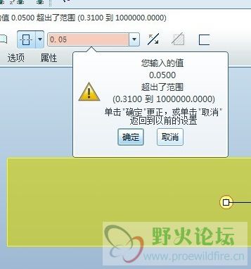

 楼主| 发表于 2012-2-2 14:40 | 显示全部楼层
真的有关系,不信你看一下。我现在用的尺寸是1500*300
709
100
1111

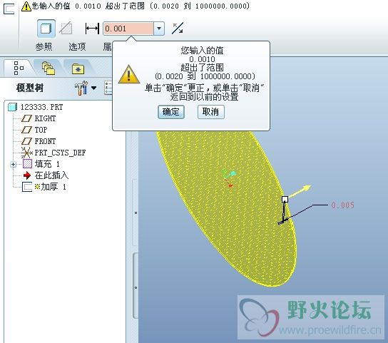

发表于 2012-2-2 14:47 | 显示全部楼层
跟楼主同问,好象面积跟厚度有一定的关系,
做了一个试验,图AA是画直径为100000的圆拉伸,提示如图,小于2.36的就厚度就拉伸不了
同样是圆拉伸,直径改为1000,拉伸厚度小于0.024的厚度就拉伸不了
