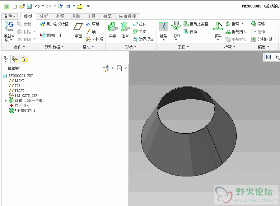

这样一个钣金件如何展开呢?展开后面积要如何计算呀?请各位高手指教,谢谢!

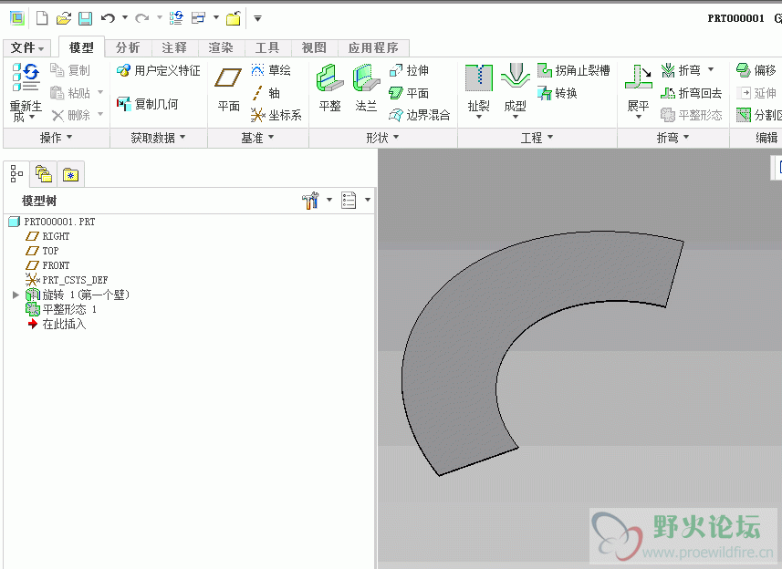

做缝,没缝怎展开呢,如下图:
  面积用分析功能就可以做出
