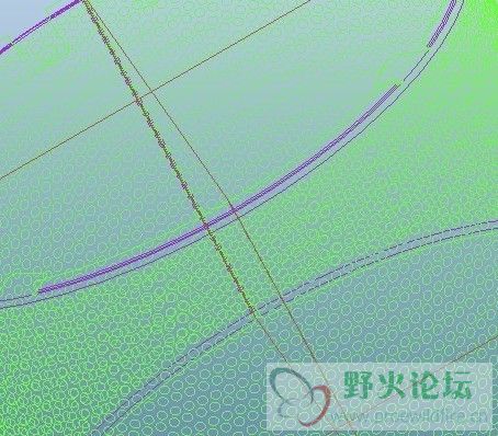

打开proe复杂一点图为什么还卡

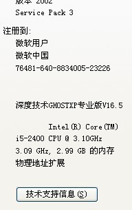

配置不错,用xp浪费了.
 楼主| 发表于 2012-2-1 16:43 | 显示全部楼层
回复 2# 钟汉昌 的帖子
习惯用XP了

楼主的图确实复杂

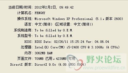

把内存升到8G 装个W7 64的系统用下  会快一点吧

安装下显卡驱动试试

你的图好多孔啊,这样的图。。。。。。。内存不够,XP支持到2.99G内存,看一下你的内存应该用完了。

还是卡的

也不一定是 孔多才这样的  有时开多几个图出来就卡死了

ghost xp  不要用啊,,,要msdn或vol慢慢装进去才行的
757
929
发表于 2012-2-2 11:08 | 显示全部楼层
假如你内存大,又想用xp样子的,,,建议用windows2003  x64 版本的,,,,速度、稳定性  一流的
