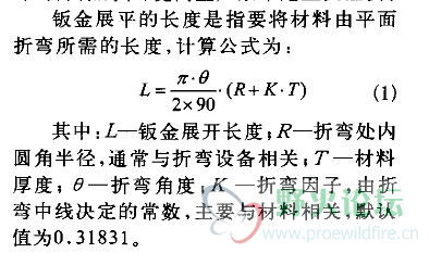

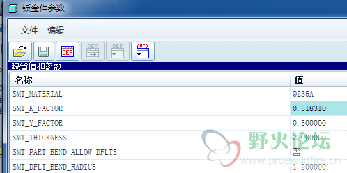

如图 是本人的部分参数  关于参数K 和 Y的数值不知道各位是多少
如果按照默认的值 通过下图公式求的钣金延伸量和表1中不符
如钣金厚度2 表中L为3.51  我公式算的2.8835  不知道作何解释

补充下  折弯90度

但是按照默认的参数 折弯一次 展开 测出总长又是和表1给的延伸量一致
如边长为100的正方形板 厚度2 折弯钣金1.2  在某边加入平整壁高100  展开测边长 与计算值100+100-3.51相同

还要看材料吧?????

各个单位使用的钣金系数都不是相同的,涉及到下模、材料、板厚等因素。
楼主,你只要在工作中试折、对比一下,就可以获得你单位所用的钣金系数了。

材料是常用的Q235A
