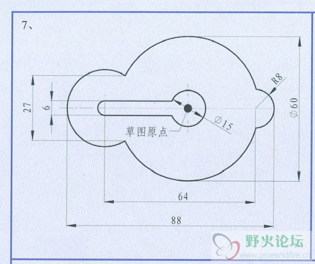

我是新手,刚刚学习PROE 。在论坛上下了些练习题,在做的时候碰到了问题!望各位高手,不惜赐教,感激不尽!!!
问题:图片7是不是缺少尺寸,右边的R8园心怎么确定啊!如果图是对的,请描述下作图方法。。谢谢

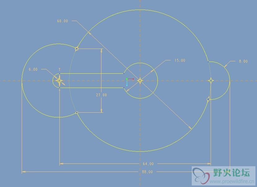

发表于 2012-2-1 16:55 | 显示全部楼层
3楼错了
52
发表于 2012-2-1 16:56 | 显示全部楼层

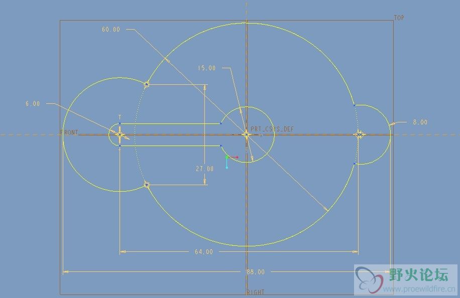

这样

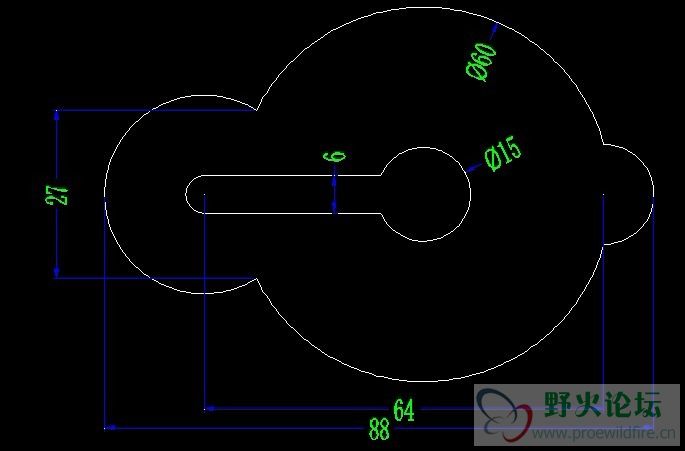

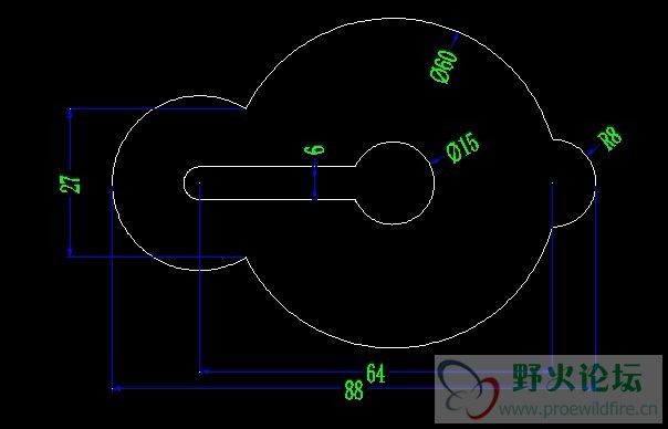

发表于 2012-2-1 17:19 | 显示全部楼层
6楼  你用CAD标的?

 楼主| 发表于 2012-2-1 20:13 | 显示全部楼层
谢谢大家,感谢3楼的,R8不在D60的园,是的话我也可以画!
6楼高手,能告诉我R8的园心是怎么定出的吗?

发表于 2012-2-1 21:08 | 显示全部楼层
最左边的是同心圆弧??
发表于 2012-2-1 21:24 | 显示全部楼层
这个图7 本身就存在缺陷 最左边和直径为60的大圆相交的这个圆的尺寸 只有27来定义 2个点可以有很多个圆 没有其他相关的大小尺寸 与大圆相交为27可以有很多种情况  所以R8的这个圆 也同样无法确定
