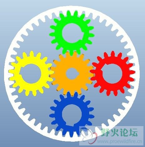

发表于 2012-2-1 14:41 | 显示全部楼层 |阅读模式
齿轮传动
内啮合.part01.rar

发表于 2012-2-1 16:20 | 显示全部楼层
      这个内啮合行星轮系组装了四个外齿轮和一个内齿轮。看得出,五个外齿轮都是17齿,只是中心的 “太阳轮” 轴孔稍小于另外四个行星齿轮,应当是一次建模就可以了。
      但是,这一组内啮合行星轮系却存在一大问题,其内齿轮(51齿)的齿型不符合啮合原理。请注意研究、检讨它的齿型!
      无庸多言,“点到即止”吧,你明白的 !
