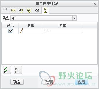

creo工程图中如何标注中心线?

发表于 2012-2-1 15:27 | 显示全部楼层
你要让中心线显示出来,就可以标了

发表于 2012-2-1 21:23 | 显示全部楼层
看图

发表于 2012-2-23 11:17 | 显示全部楼层
一般來說我會在3D裡面用軸表示我要的中心線 然後再到2D裡面肉軸顯示出來就完成了
发表于 2012-3-21 23:27 | 显示全部楼层
4楼回答是正确的。

发表于 2012-4-6 22:47 | 显示全部楼层
对,长度这些在绘图选项里面都可以设置
