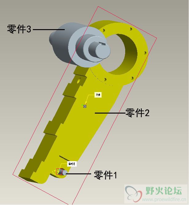

图中的零件1,3位置已经固定,怎么把零件2装到后面的孔旋转装到零件3上,

不就是轴对齐吗/

是轴对齐,前提是两个轴的位置都固定了,但是不能装到一起,装配到销子1后,零件2就不能旋转到零件1上。

过约束了。

黄色件上两孔的中心距和两个灰色件的中心距相等你才能装上去
