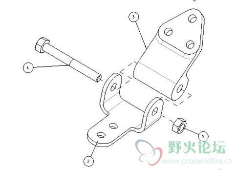

我用的是proe5.0野火版  想把装配件直接爆炸开来 希望可以得到的图有安装连接顺序的线条 并且每个零件标注序号 这个2个步骤在proe里 可以自动生成吗?还是说要手动一个零件一个零件去手动拉出序号  线条也要自己拉出来吗? 爆炸出来的零件位置也需要自己去调动吗?还是可以自动爆炸开来   请高手求解 本人对爆炸图了解的还不多 如果有详细步骤的话 可以发邮箱~本人感激不尽~[email]176540614@qq.com[/email]

线条,外置都要你自己创建,自动爆炸的一般可能不符合你的要求

恩 谢谢你! 我尝试过自动爆炸 就是那个保存视角 自动炸开来  但是零件多的话 就感觉有点乱 而且达不到视图的效果  也没有顺序连接线  所以我在想有没有什么简便的方法可以来达到这个效果  按照装配顺序来爆炸开来 并有连接安装顺序线  不知道新出来的creo1.0 有没有这个功能?

可以做到,但是距离,线条都是要你后期处理过的,我们这就经常做

我一般是先自行把爆炸图做好 再转到CAD里去做线条与标示

呵,咱只会一个一个慢慢去拖动零件,自动让他炸成想要的却是不知道
