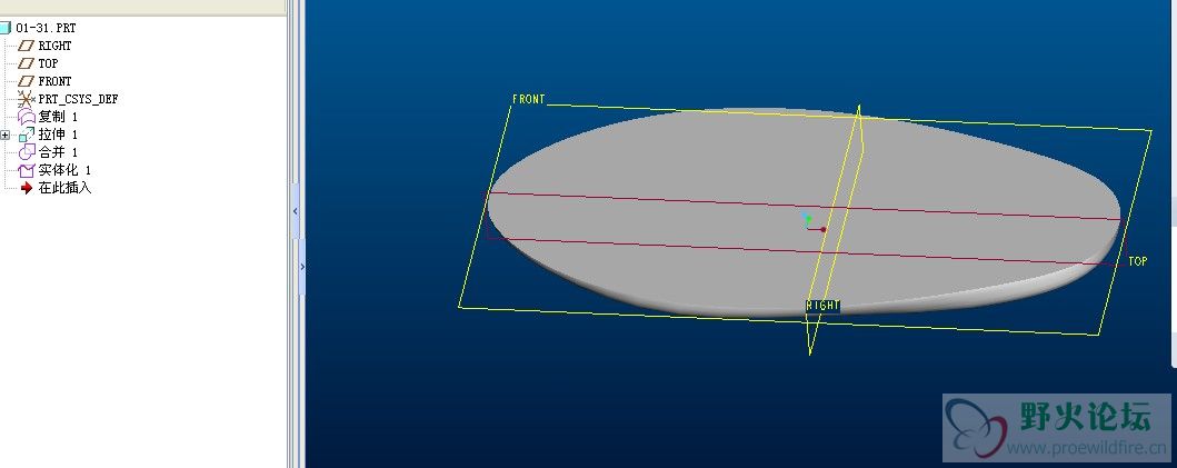

为什么我的曲面实体后不能抽壳我要是2.7的厚度

如果有圆角的话要大于 2.7

要不你贴个prt文件上来瞧瞧

还有一种原因是:你的壳厚度太小,以至于小于绝对精度!
发表于 2012-2-7 15:44 | 显示全部楼层
检查合并之关的曲面是否相切,不相切是抽不了壳的。
