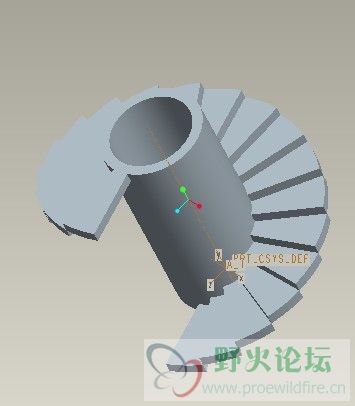

请高手指点建模方法
 楼主| 发表于 2012-1-31 16:50 | 显示全部楼层
00
欢迎大家前来交流练习
50

论坛里很多, 画个给LZ
lt.prt.rar
90.15 KB, 下载次数: 56

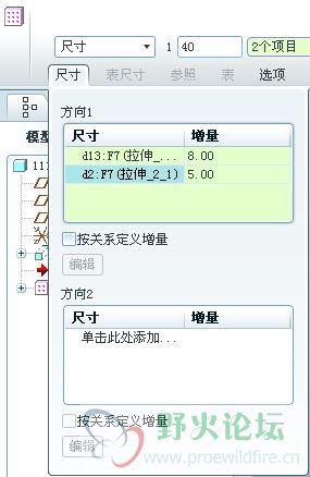

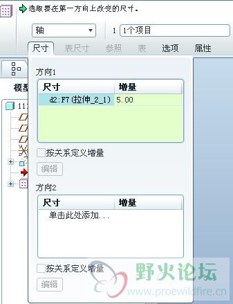

发表于 2012-2-4 17:17 | 显示全部楼层
回复 8# lijingxaut 的帖子
选轴阵列的时候,再点下尺寸,选择高度的尺寸就可以了,如附图1。
或者你把角度在画截面时标出来,用尺寸阵列,先选角度再按住CTRL选高度,如附图2。
