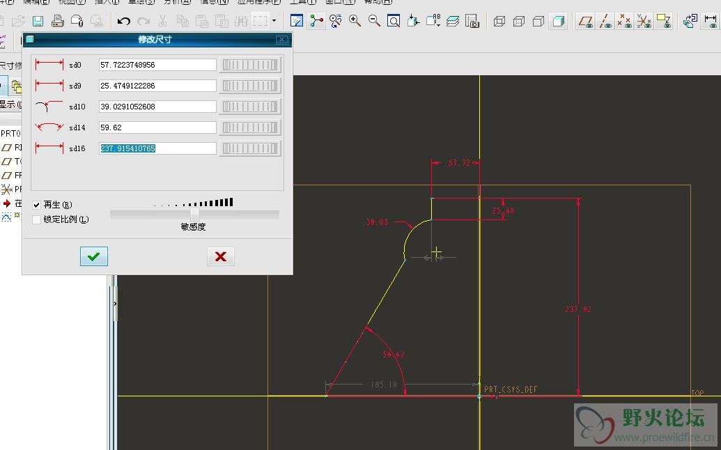

我草绘到时候直接先画图,后修改尺寸,为什么有的尺寸显示无法修改,是不是什么约束到影响啊??
怎么去修改这样到情况呢???求高手好指教…………

发表于 2012-1-31 13:33 | 显示全部楼层
应该是受到约束的影响,具体的问题还要具体看.

发表于 2012-1-31 17:15 | 显示全部楼层
可以先中要改的步骤,右击后从菜单中选《编辑定义》,然后重新草绘。

发表于 2012-2-1 09:33 | 显示全部楼层
所以需要你上传文件或贴图,你这么笼统的说,谁知道你哪里约束过多了

 楼主| 发表于 2012-2-1 10:22 | 显示全部楼层
这是我草绘到截图,修改后没办法生成图形,有到尺寸改不了

47499
发表于 2012-2-1 20:54 | 显示全部楼层
先自己把尺寸标注完整,直到没有灰尺寸再改试试
