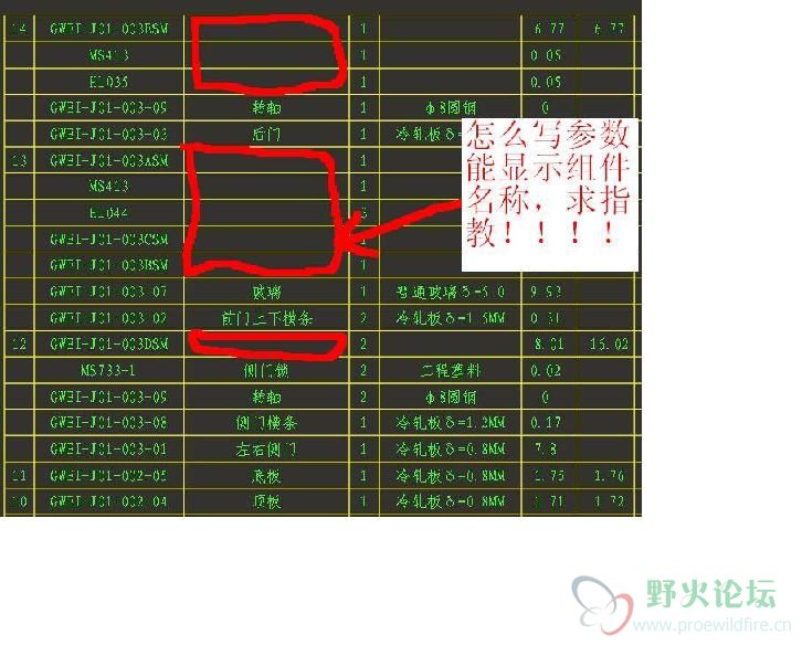

怎么写参数能让组件名称显示出来,求高手支招!!!见图,谢谢了哈!!

1.将你组件名称的信息统一为一个参数名。!!!!!!
2参数设置了字符串类型.并输入你的中文组件信息。
3.设置重复区域中,此项为asm.mbr.(user defined)  输入你组件名称的参数名称
更新一下表格即可。

如楼上说,可以用参数

搞定了,我是将组件名称和零件名称写在一起的。
