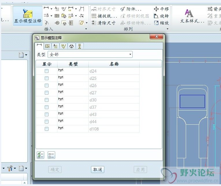

在PROE4工程图中可以用特征,显示局部特征的尺寸,但是在5.0中没有这个选项,现在就是我不需要整个图的尺寸显示,只需要显示一部分特征的尺寸有什么办法。

实践证明,是有的

类型里没有过滤器吗?

显示一部分特征的尺寸
在“显示/拭除”对话框里可以选择“特征和视图”来实现部分尺寸显示。

回复 楼主 银色闪光 的帖子
点击“显示模型注释”、点选所需要标注尺寸的特征,就会弹出二楼的对话框、勾选需要的尺寸,就会满足你的要求了。
