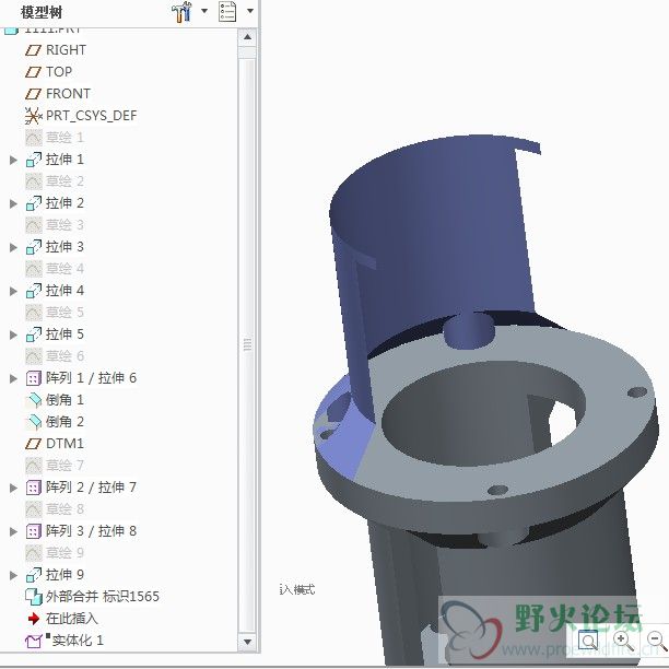

各位大虾,新年好.请问在建模到一半的时候如何从外面导入曲面进行修改呀.我用外部复制几何命令没有办法精确定位呀.
不知道还有其它什么办法吗? 还有用合并.继承只能导入实体特征,而不能导入曲面吗?
