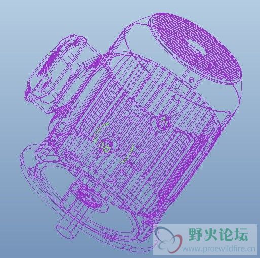

朋友做的设备,上面安装的电机是在客户网站上下载的,原始格式是**.IGS,解压下来使用。
出工程图的时候,三维效果图采用消隐模式,电机背部的线条以及被其他工件遮挡的线条都全部显示出来了,整个图没法看。
请问这种现象该怎么解决?

发表于 2012-1-30 08:38 | 显示全部楼层
新年第二贴
看图,图的问题是因为**.IGS档案存在破面,有破面就说明图形是曲面,不是实体,所以显示出的结果是没办法消隐,需要先将破面修复成实体。

 楼主| 发表于 2012-1-30 08:42 | 显示全部楼层
对的,我检查图元所有构造面都是曲面。曲面修复成实体,以前没试过,我摸索下看,具体怎么操作?

发表于 2012-1-30 08:46 | 显示全部楼层
在论坛搜一下吧,破面修复的教程很多的。
