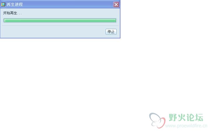

本人经常要在一个大型装配体中做设计,
该装配体的零件总数约有800多个,加上约300多个标准件,
总数差不多有1200,在内存中xtop.exe文件大小为1.5G。
整个装配体的再生进程大约有30秒。
在这个装配体中进行装配操作的话,每装一个零件都要再生
一次,等待30秒再生完成后才能进行下一个零件的装配,
每装一次都要等待30秒,这是个问题。
能否把所有要装的零件全部装完成后系统作一次总的再生进程,
而不是每装一下都要再生?

为啥一定要再生?SAVE不就可以吗?除非零件或重要定位有改动才再生啊

试没试将不需要再生的零件调整为只读模式
编辑 > 只读

原帖由 binbin6424 于 2012-2-9 14:23 发表
试没试将不需要再生的零件调整为只读模式
编辑 > 只读
刚试了,不管用

好像没办法设置不再生,你可以简化下模型,或者隐含一些组件或元件

用简化表示。

几年前的老问题,
看有谁能解决,
其它三维软件如inventor就可以手动再生。
