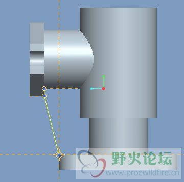

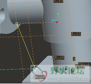

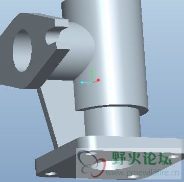

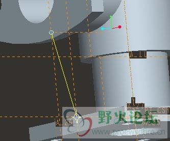

在画筋的草绘时把上面一小段一起画上就可以了.
楼主试试看?祝你顺利
[ 本帖最后由 BoYa_DIY 于 2012-1-25 22:40 编辑 ]

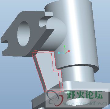

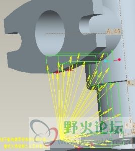

 楼主| 发表于 2012-1-25 23:30 | 显示全部楼层
谢谢楼上,但我的问题还是不行,不知道是什么问题

筋的方向是否正确?改变方向试试。
