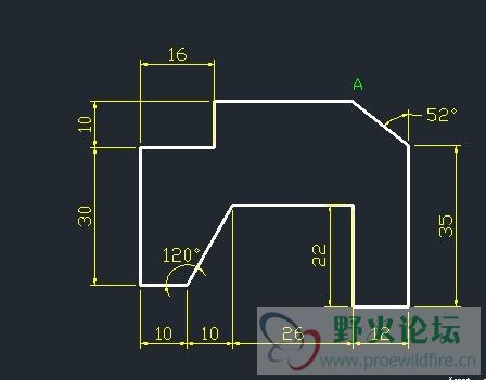

请问我的图放大的部分是用什么方法可以画出来?是不是极坐标和相对坐标的综合在一起?

用极坐标画,斜边的长度是20(30°的直角三角形)。主要是考数学知识。
