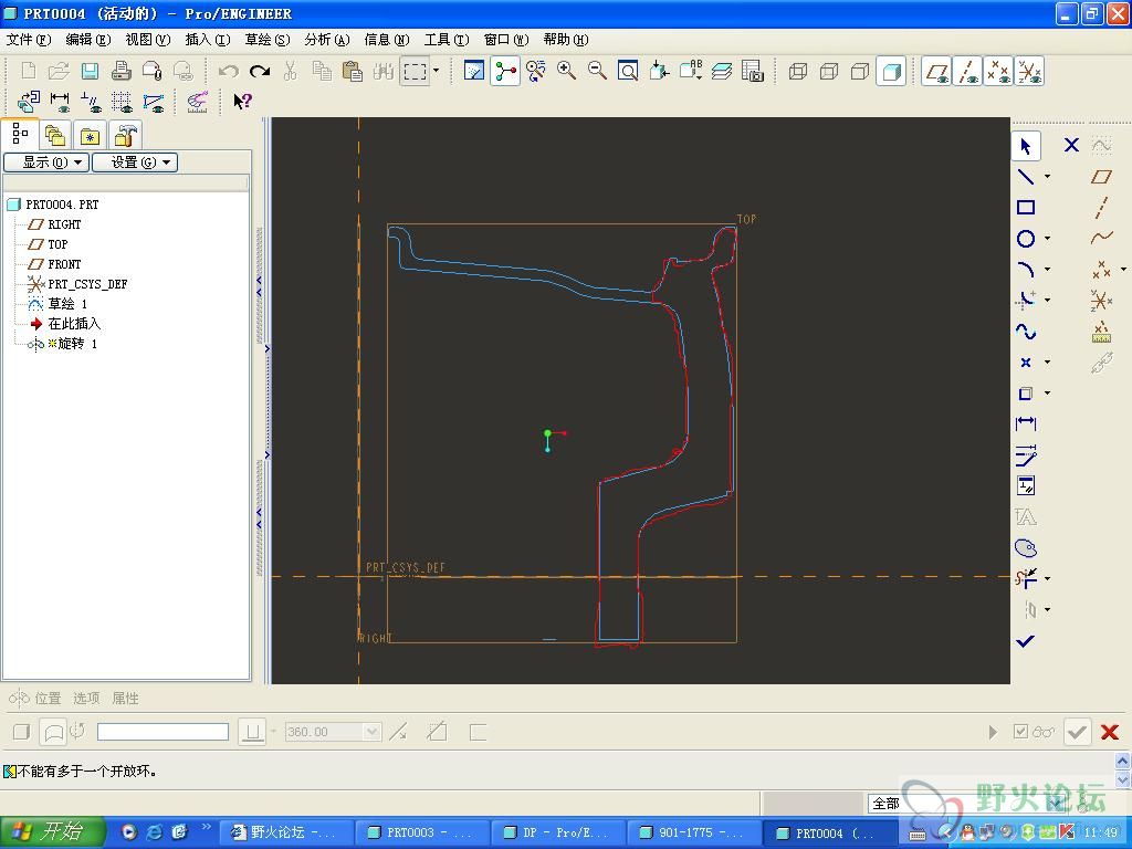

下面的图蓝色的为一个草绘乱(它很乱).我预把它的部分轮廓(红色部分)旋转.请问高人该如何快速选取该部分

要是草绘是连接的话··先打断再按CTRL+左键来选··

如果已有的图形,可以在草绘中用“通过边创建图元”这个工具来选取。

框选,如CAD里的框选一样

通过边创建图元!

先复制,再粘贴,此时会出现一个对话框,在里面输入角度和比例
选放置的位置
OK
