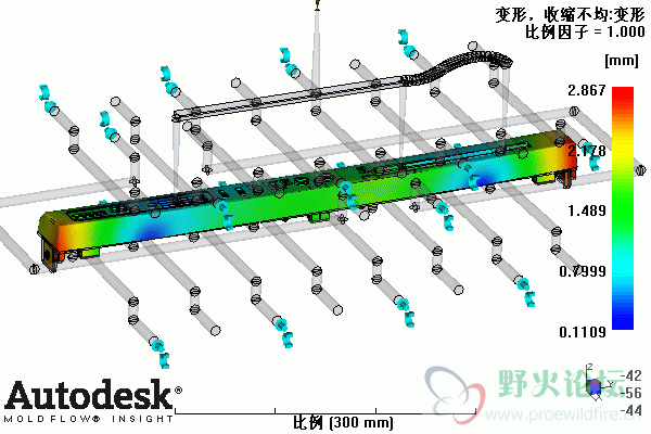

更改进胶,注意顶针位置,调模温,调整油路,产品加反变形设计,钢料热处理
