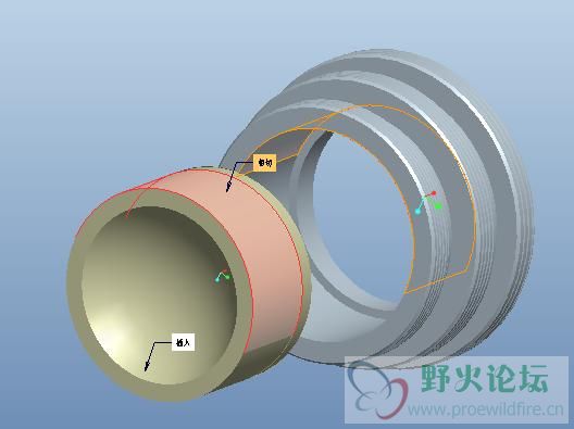

会不会直接就出现装配不上的问题呢?
粗略画了两个图,在组建里不知道怎么配合好。。。
希望有人帮帮忙~

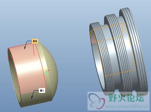

 楼主| 发表于 2012-1-20 10:33 | 显示全部楼层
如图
把组件2怎么插入到组件1中。。试了半天不行。。当初画的时候没有过多关注尺寸

发表于 2012-1-20 10:51 | 显示全部楼层
回复 4# Leo.d 的帖子
插入\轴线对齐可以插入
两个尺寸不一致,用曲面相切有问题的
发表于 2012-1-20 11:05 | 显示全部楼层
可以用插入,如果你发现绘制的零件有问题的话,可以弄个剖面看看或者你直接用测量工具看看偏差是多少,然后直接在树里直接打开该零件修改就行了
48
发表于 2012-1-20 11:15 | 显示全部楼层
你把轴打开,定义轴线不就解决问题了
561
619
发表于 2012-1-29 20:47 | 显示全部楼层
7楼的方法较简单,用两个工件的中心线重合就可以了。有一点最好在绘图时要注意尺寸,机械设计只有形而无尺寸是不行的!
