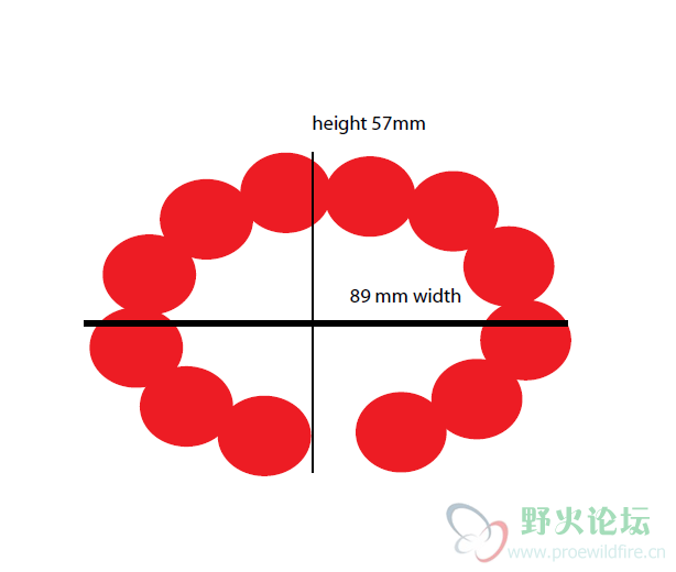

大家好,能不能帮我看一下这个图怎么画?有12-13个圆珠子组成。 我的电话13823149450, QQ 442157203, 麻烦哪位高人了。
谢谢!

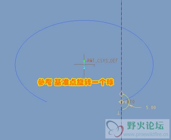

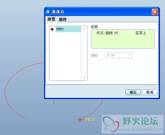

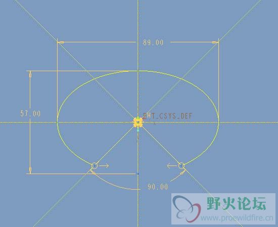

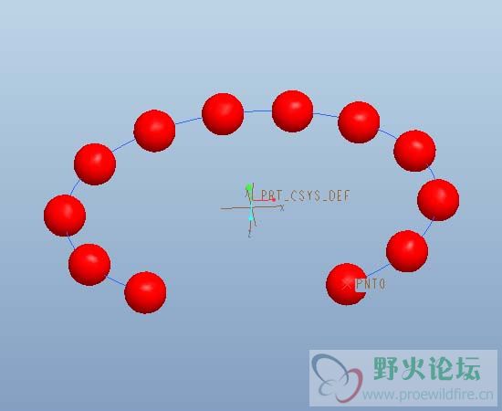

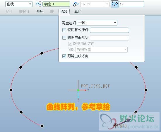

草绘一个长轴89短轴57的椭圆,然后沿椭圆阵列
PRT 文件
test.prt.rar (248.71 KB, 下载次数: 2)
