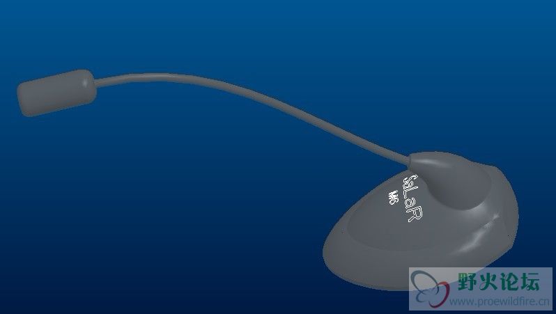

请问怎么在中间的长杆上面,做螺旋切口。prt做好了挂在上面,谢谢各位老大

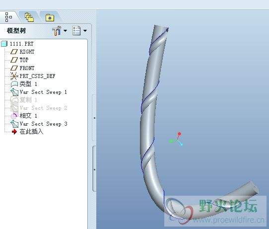

发表于 2012-1-19 09:50 | 显示全部楼层
那我给你说方法吧,你的压缩文件已加密,爱莫能助~
1.选中中间杆的曲线,然后用VSS做旋转的曲面。
2.中间杆的曲面与VSS的旋转曲面相交;
3.再VSS去除材料。

发表于 2012-1-30 13:59 | 显示全部楼层
所用的关系式也不难
呃,既然大家需要我就画了下,见笑。
PRT是5.0 M090的
