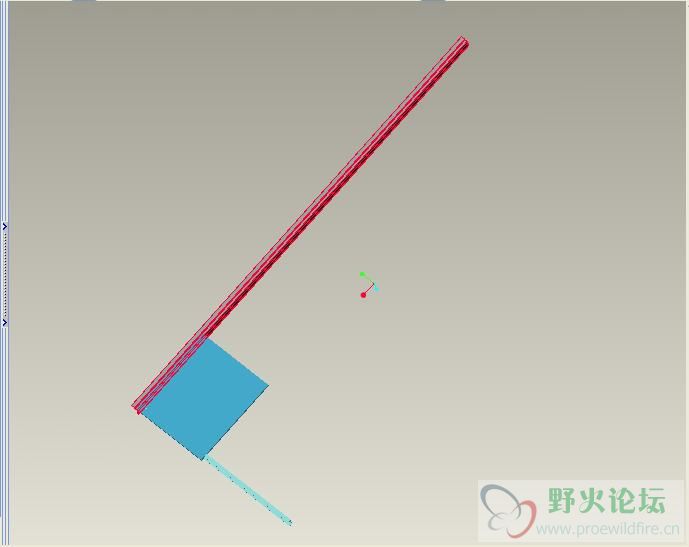

各位大哥大姐好,最近做一个看上去很简单的结构连接分析,却在模拟螺栓连接时出现了问题,恳求各位帮帮我。
示意图如1:两根梁上面搭一块平板,平板与梁使用螺栓连接。

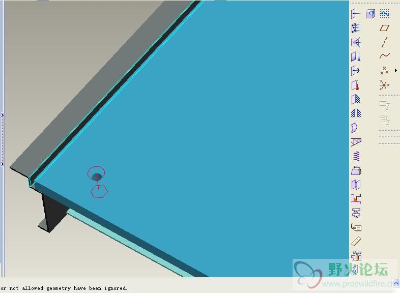

随后问题就出现了,长的侧梁长度尺寸为5700时,施加螺栓连接报错,如图2
因为提示窗口说的太模糊,所以找了一个通宵,才终于发现问题出现在5700的长度上,我试了很多次,长度设在大约4500以下时,可以加螺栓连接(图3),但5000以上就会出现上面的报错提示。我的零件长度恰恰需要是5702,不知道该怎么办了。
所以请大家告诉我,这个到底是什么原因,连接和尺寸方面到底有什么约束关系。着急啊,已经过了交结果的时间了,就卡在这儿了。
图1: 示意图
图1: 示意图
图2:侧梁5700时
图2:侧梁5700时

你用的哪个版本的ProE?小版本号是多少?如果你觉得是软件的bug的话,就装一个最新的小版本试一下!
发表于 2009-5-4 00:05 | 显示全部楼层
可能是精度问题。
我的理解是最大尺寸和最小尺寸的比例,超过一个值,proe就认为模型有问题。这个值可以改一下,就好啦。
