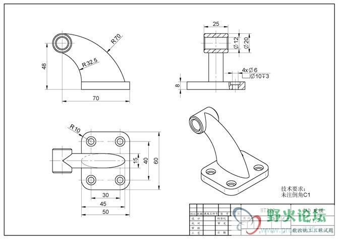

那天看到一个帖子,给了一个零件图。
不会用Proe画出来。当时我也不会,就把零件图下下来了。
今天一画,出来了。
但是找不到那个帖子了,所以重发一个帖子,带上零件图和prt。

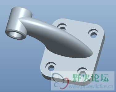

 楼主| 发表于 2012-1-18 15:36 | 显示全部楼层
附图片。

 楼主| 发表于 2012-1-18 15:42 | 显示全部楼层
简单的精简了一下。圆弧才是重点。
新手,请多指教。

 楼主| 发表于 2012-1-18 15:54 | 显示全部楼层
其实一开始我还不会用那个包络。
胡乱点击的。
就行了,哈哈,又学会了一个!

发表于 2012-1-18 19:47 | 显示全部楼层
可以用可变截面扫描
