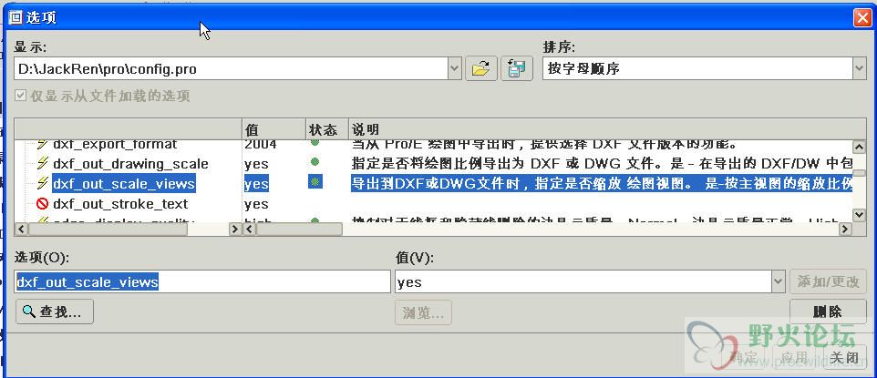

我两个软件的单位都是MM,因为产品较大,所以用了A1图纸,在PROE里设置的比例是1:10的,但是转到CAD中,就产品的尺寸用CAD测量是1:1的,但是转过去的图框就放大了10倍,原来图框是841mm的,现在测量是8410mm,也就是转过去,产品图是1:1,图框放大10倍。。。我如果在PROE里用1:1出图,,图框根本放不下产品。我知道可以在CAD中删掉图框用CAD图框,然后调入CAD图框然后设置比例,1:10就可以了,我就是想让大师们帮我解释一下,原因。谢谢!

在config.pro中设置参数(或者在软件界面上,工具/选项):
dxf_out_scale_views no
如果设置为yes,则输出为DWG或DXF时不管工程图中的比例,自动缩放为1:1

楼上正解
