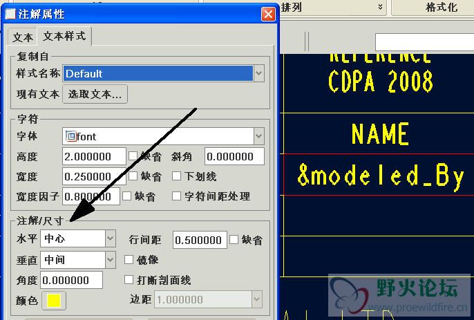

我现在做工程图是用的格式,可是我输入的文字基本上都不是在正中的,特别是明细栏啊,这么多的文字移动文字也是一样大的工程啊,我想在知道有没有什么简单的方法解决这个问题啊??

把明细栏这个表文件中每个单元格中的文字样式重新设置一下:
再保存,就OK了。

谢谢啊---我知道了
