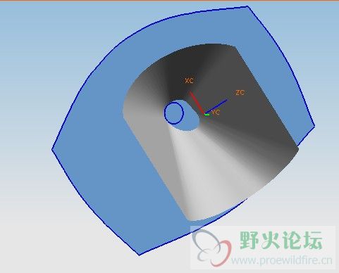

[求助] 这个零件怎样展开?

发表于 2012-1-17 16:08 | 显示全部楼层
在实际生产中,你这个是不能用一块板直接做成的,要用几块板分别做好其中的一部分后再焊接在一起。我以前公司做过这个。

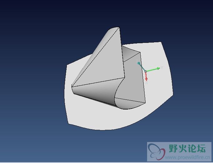

发表于 2012-1-19 09:32 | 显示全部楼层
个人意见,分4块焊接,在切线出展开
实际加工应该是卷板机卷好2侧的板然后拼装焊接

发表于 2012-1-19 23:04 | 显示全部楼层
BU}H215K0@9B~{)Y5)A9Q(K.jpg 这是UG做的。大概尺寸。不知行吗??

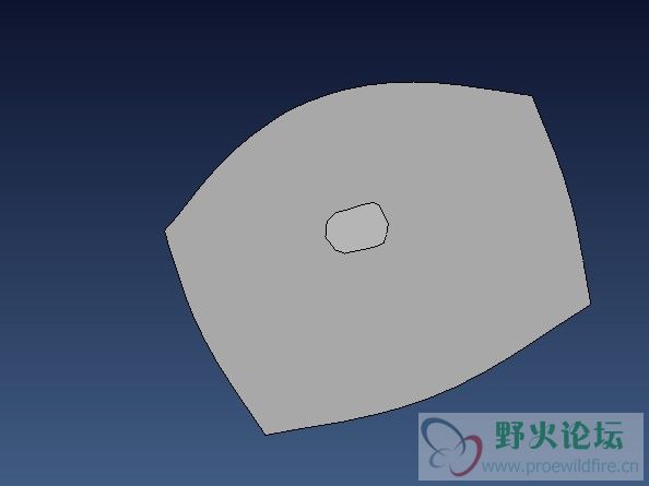

发表于 2012-1-19 23:12 | 显示全部楼层
0({Y0(T]4YEUV[Z]%IB$O.jpg VMEX%7IIRQD$OC)%5)QOA)I.jpg 这是别的软件做的。 c012ljg4.rar (38.86 KB, 下载次数: 4)
