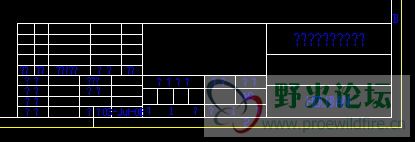

pro/e工程图怎么转到CAD就后字体显示不出来啊?  汉字全是?????号了

 楼主| 发表于 2008-7-3 11:21 | 显示全部楼层
在pre显示..CAD显示..

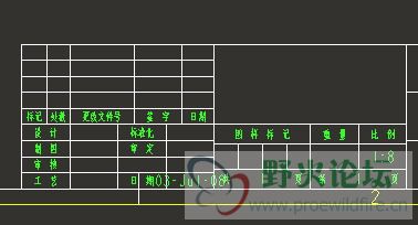

发表于 2008-7-3 13:39 | 显示全部楼层
把字炸开即可。
在转出之前设置config.pro,加入
dxf_out_stroke_text yes
58
 楼主| 发表于 2008-7-3 14:12 | 显示全部楼层
还有别的方法吗,这样就不太好修改了,是不是可加入字体?
77
181
发表于 2008-7-3 17:01 | 显示全部楼层
回复 4# 的帖子
那你将字体改为仿宋吧。具体操作手法这样的。
设置pro_font_dire 指向你的window安装目录下的fonts目录
全选你的标注尺寸及说明,修改属性将文字类型改为Fongsong.ttf 或simfong.ttf
因为PROE只认TTF文字(true type font),这两种能包话在破衣识别范围之内,但是记住修改是可以,这两种文字和其它外置文字全部不能修改宽度比例因子。
自己参考一下吧,我是用PROE标图的,CAD当然只是一般查看一下图。

发表于 2008-7-8 09:26 | 显示全部楼层
cad里面也可以修改字体的!  在cad里面双击问号后在他的属性里面调节就可以了。调节好一个以后可以用格式刷刷其他的问号,这样所有的字就全部有了!

发表于 2008-7-8 22:51 | 显示全部楼层
3楼和5楼方法都是可以的
3楼的缺点是转后不好更改文字,如果转后不打算再更改,可用此方法
5楼方法是使用仿宋字,较好,转后好更改,但在做工程图时要时常改字体也不太好
建议标注的数字还是用系统默认字体,中文用仿宋。另外最好别把字体目录指向windows的字体目录,这会使工程图再生时间加长。可将ttf字体复制到×:\ptc\proeWildfire 3.0\text\fonts\chinese_cn目录下
7楼也是一种方法,但只是一种应急方法,一张图好办,给你一套图,怎么刷呢?
