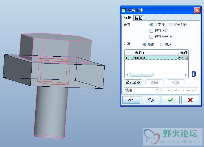

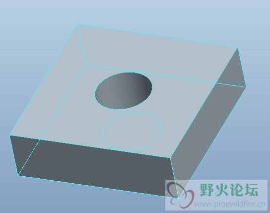

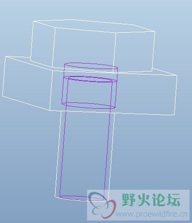

装配的时候,螺纹老是干涉。
如图:螺杆是M4,螺距0.7,用螺纹修饰做的
      螺纹孔是螺纹打M4*0.7孔做的
装配干涉检查的时候就不行了,怎么样解决啊?
另外请问怎么样忽略干涉啊?[/b]

螺纹修饰画的,肯定干涉,但是你忽略不就行了

如果只是用来检查干涉的话,就用简化表示将螺丝先去掉,再经行干涉分析.不然就把螺丝定义成挠性零件,把它的直径改小一点

检查干涉其目的是检验你设计是否有问题,螺孔螺干二种做法当然干涉,螺纹分析不干涉 反而不正常了,所以你不必理会的。

其实是添加了螺纹修饰最好是能自动检测到这个是多大螺纹,如果和螺栓是同轴同大小的就不报干涉,这样是最好的
