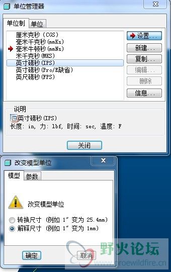

求助各位大大  我是初学者  然后用林清安导出的齿轮在装配的时候  就变的好大 怎么办啊 没法装配了

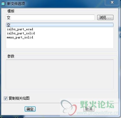

十之八九是单位设置的问题,我们通常都用mmns-prt-solid,你可能有某个零件用的不是这个。
打开零件图,文件→ 属性→单位 查看一下是不是统一的。若是一样的就不知道怎么回事了,若不是就更改一下,选择一比一释放尺寸确定就好了。
