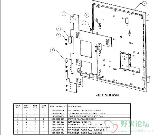

在PRO/E工程图中如何生成下图示的族表表格呢?
按工程图教程中的方法,只能生成含有Y、N或者*的族表表格:
请大侠指教
注:源文件体积比较大,上传有限制啊!

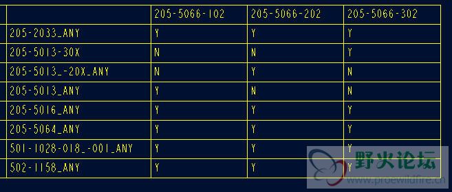

 楼主| 发表于 2012-1-16 15:57 | 显示全部楼层
回复 2# binbin6424 的帖子
我贴的第二张图就是由RPO/E生成的组件族表,但其中对元件只有Y,N,出现不了数量的啊

 楼主| 发表于 2012-1-17 14:59 | 显示全部楼层
回复 6# binbin6424 的帖子
是的,族表我已截图显示了,如果脱离模型,这个族表还能正常显示吗?因为附件大小的限制,模型又上传不了。无奈啊。

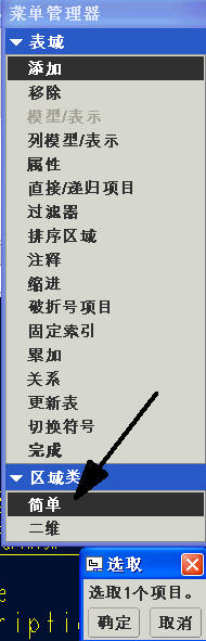

发表于 2012-1-17 15:47 | 显示全部楼层
族表的BOM没专门注意过,但是你说的显示组件下面元件的数量的话,在BOM的重复区域的属性里面设置 无多重记录 就可以了

 楼主| 发表于 2012-1-18 09:47 | 显示全部楼层
回复 8# 2533100136 的帖子
BOM的重复区域是“简单”、族表的重复区域是“二维”:
是没法用BOM方式来生成族表的。
