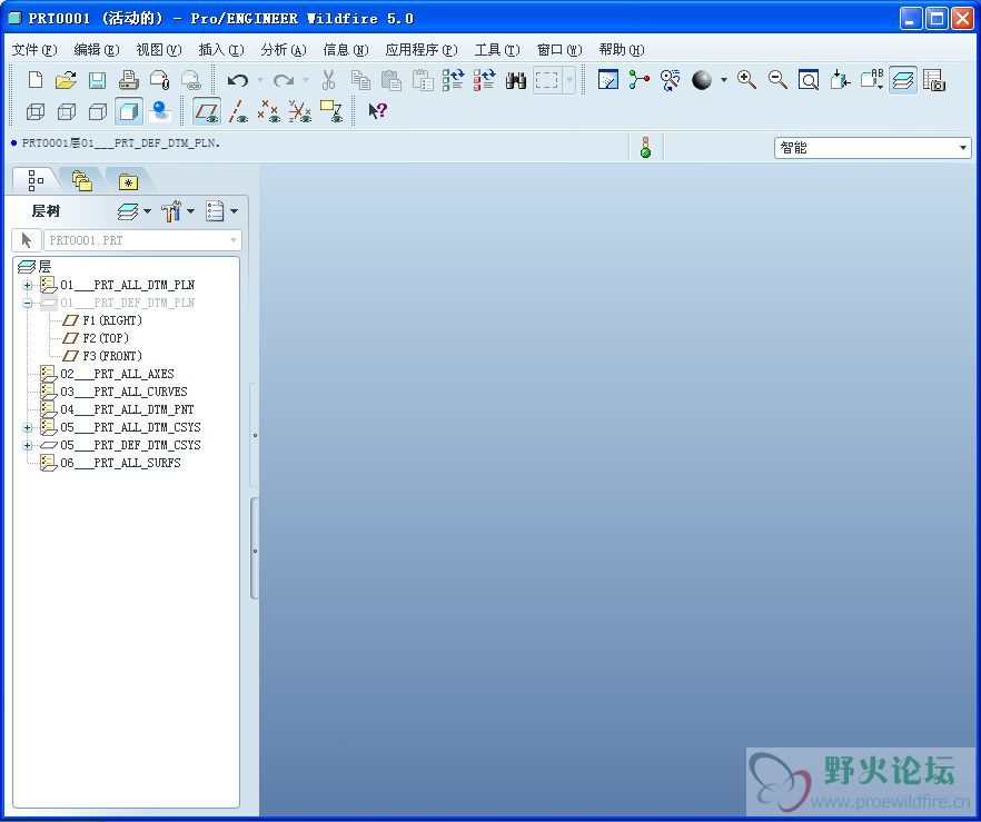

大家好!请问怎么才能让Pro/E在新建一个prt零件时自动隐藏基准平面层(RIGHT/TOP/FRONT)?不是"display_planes=no",是在"display_planes=yes"的情况下仍然隐藏RIGHT/TOP/FRONT三个基准面。效果如下图所示。
   现在我都是进去之后再在层里面设置一下隐藏,就是说每新建一个零件都要设一下,比较麻烦。请问是否有一劳永逸的办法?谢谢!

在建立模板的时候就把3个基准平面的层隐藏.然后在调用模板时,3个平面就是隐藏的

是这样的,我也是这么做的。
