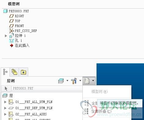

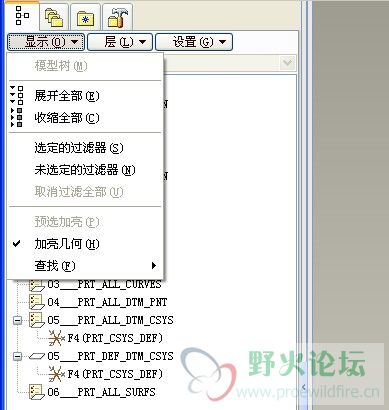

模型树不可选,要如果编辑定义,只显示层切换不到模型树

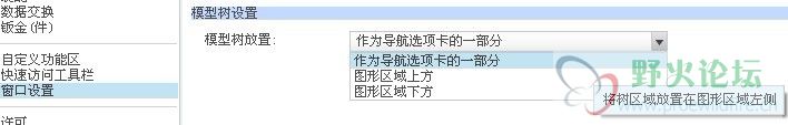

你的配置有问题,修改一下,把它改成
“作为导航选项卡的一部份”
如果选其它的,那也可以找到模型树啊。但层里就不能了
 楼主| 发表于 2012-1-14 17:58 | 显示全部楼层
非常谢谢您的帮助,我没找到您说的这些设置,呵呵(我真是太笨了),我在安装的文件夹里重新启动了一下就好了,问题解决了,还有就是这个问题和我设置的永久目录里面的文件有关吗?我用桌面的快捷方式打开(设置永久目录的那个)还是这个问题,模型树不可选,用安装文件里面的打开就不是这样,那个没有设置永久目录.有空帮我分析一下原因,再次谢谢您!
