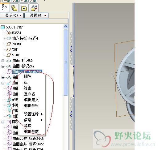

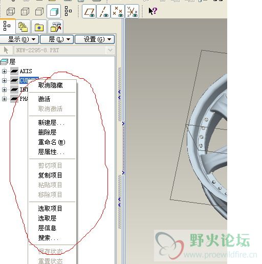

看下面的图片,我也不知道是怎么弄出来的(图1),我重起一遍PROE就恢复(图2).我想问下怎么把(图1)显示变成(图2)的显示呢.另外图1图层显示有什么着用.

按图中的那个显示...你就会看到层与模型树的切换

这是两个不同的模型树,一个是特征模型树,一个是层树。
在工具条里面有一个按扭可以切换。

不同的对象当然出来的菜单功能不一样,总不能你在特征上面点右键出来的命令是隐藏层吧
