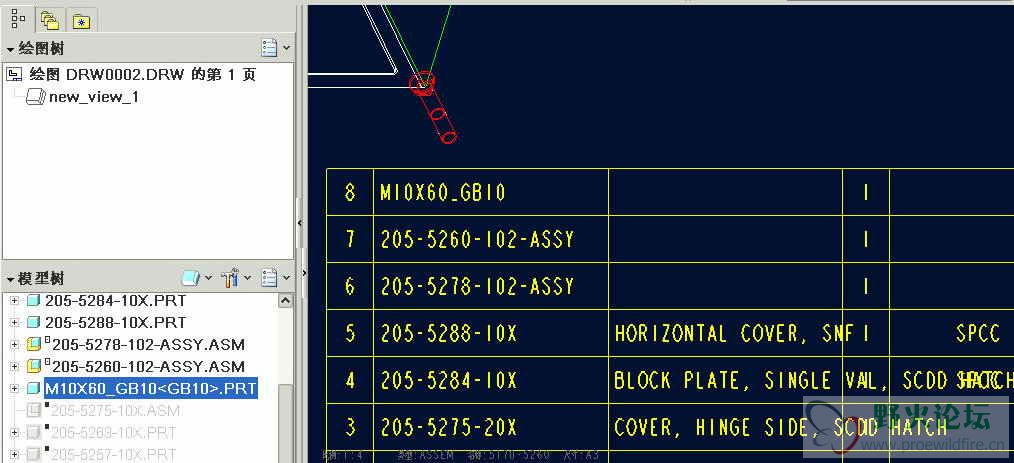

有哪位大侠知道:网上下载的标准库  GB_LIB   在工程图明细表中无法显示名称及标准号是怎么回事?如何修改?

看它的参数名称是否和你的一致,自己改也行,费点事

回复 楼主 wle197341 的帖子
我估计你没有设置“名称”、“标准号”这些相关的参数。
下图就是标准件库的调用,但没有设置这些参数,所以在名称栏中就不会出现需要的描述:

3楼正解,试了一下的确如此,感谢!
