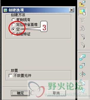

如下图在组件模式下创建元件
创建方法选用“空”
创建完成后后续怎么修改组装关系,没有“编辑定义”选项怎么编辑呢
下图创建方法是选用“定位缺省基准”----“对齐坐标系与坐标系”来创建的,可以看得出来右健有“编辑定义”选项

发表于 2008-7-3 09:41 | 显示全部楼层
找不到编辑定义 可以打开他再编辑

 楼主| 发表于 2008-7-3 12:39 | 显示全部楼层
回复 2# 的帖子
这位仁兄可能误解我的意思 了
我是要将这个单PART零件更改在组件中默认的“缺省”安装方式
我打开零件后只能更改特征,而不是组装方式

发表于 2008-7-3 20:02 | 显示全部楼层
激活先创建特征,然后编辑定义

 楼主| 发表于 2008-7-4 09:43 | 显示全部楼层
原帖由 野火 于 2008-7-3 20:02 发表
激活先创建特征,然后编辑定义
看来我描述的还是不够清楚
简单的说就是一个组件下面有几个零件
这几个零件是以默认的安装方式创建的 现在我要更改安装  如对齐,匹配等  怎么改

发表于 2008-7-4 20:16 | 显示全部楼层
你当前窗口和顶级组件都激活了吗?
另外个人感觉你这种创建一大堆空零件然后再定义的方式很不好

原帖由 pingguo 于 2008-7-4 09:43 发表
看来我描述的还是不够清楚
简单的说就是一个组件下面有几个零件
用空的放置方式建立的模型其实就等同于你插入的封装原件,只有位置而没有位置约束,只是为了更方便的建模。
你在建好模之后删除它再重新装一下就行了!

发表于 2008-7-7 10:51 | 显示全部楼层
不推荐楼主的方法创建元件
你这样创建的元件,没有坐标系,没有基准面,没有参数,没有质量属性,没有关系……
以后还有你烦的
要想装配,如楼上所说,先删掉,等你建模完成后,再装进来……
