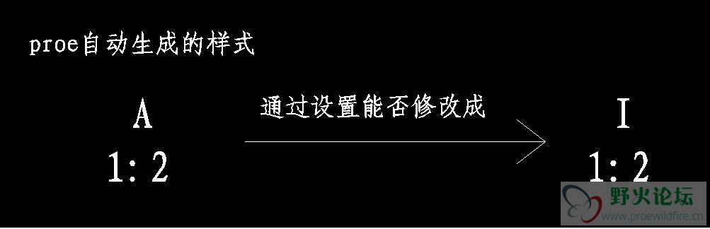

求助:proe工程图中的详图 A /1:2     中的A能否换成罗马数字 I
47499
发表于 2012-1-13 21:25 | 显示全部楼层
就是个注释,你编辑下就行了
130
173
 楼主| 发表于 2012-1-13 21:33 | 显示全部楼层
就是这个样子的,怎么设置还是通过什么方式能自动化?

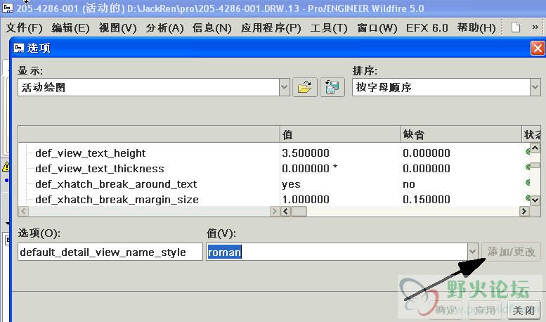

发表于 2012-1-14 09:14 | 显示全部楼层
当然可以了,你到绘图选项中把参数更改一下就好了
把“letter"改成"roman"就OK了

 楼主| 发表于 2012-1-15 18:31 | 显示全部楼层
好像proe4.0 没有这个选项?
creo 有这个选项
439
535
发表于 2012-1-16 10:18 | 显示全部楼层
WF5.0中也是灰色的,不能使用:
5.0中没有这个参数设置?
