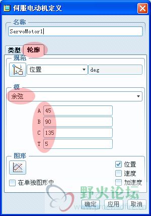

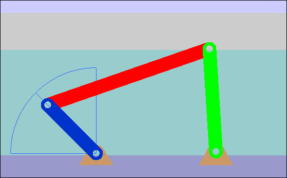

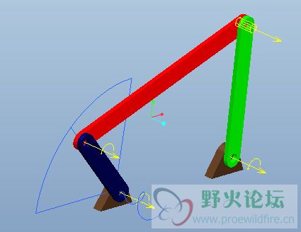

本人画了一个四杆结构,加了电机动起来了,支杆可以旋转数周,但是角度无法控制,想求助支杆旋转只在0~90度范围时电机如何设置?
肯请高人指点迷津!

发表于 2012-1-13 21:19 | 显示全部楼层
做了一个练习,不知道是否是楼主想要的意思
上prt打包文件
四杆结构0~90度时电机设置.part1.rar (146.48 KB, 下载次数: 31)

:'( 无法上传附件:'( ,就是最简单的四杆机构,一个直杆可以带动另两根杆一起旋转,连接点应该没有问题,可以旋转数周,但我的目的是想让主动杆在0~90度范围内往返运动。恳求高人指点!
