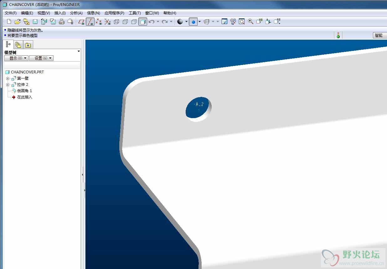

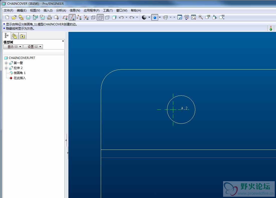

从实体转入工程图绘制,尺寸和中心线自动生成后,发现中心线不在孔的中央,不知为什么,求大侠帮助,先谢了。

是的,它是钣金件,我是用拉伸的方式打的孔,发现厚度越大,中心线偏得越远。但当孔用“插入----孔”的方式产生的话,中心线又在中央了。不管怎样,谢谢楼上工程师的关注。

 楼主| 发表于 2012-1-13 15:38 | 显示全部楼层
侧看时中心线似乎在中央,但正看时就不在了

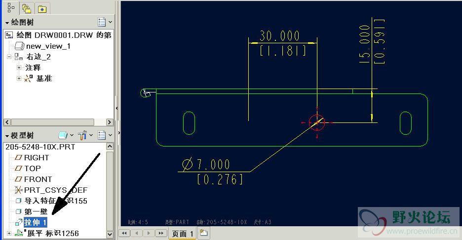

发表于 2012-1-30 14:31 | 显示全部楼层
我在钣金件上用拉伸命令生成孔后,十字轴线在孔中心的:
楼主的问题真是很奇怪的。你的软件是绿色版的吗?
