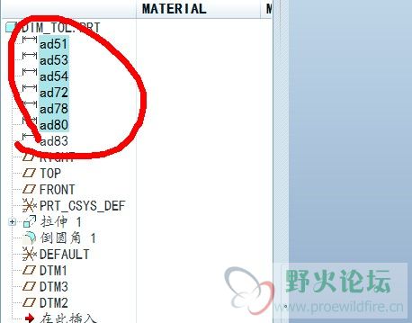

[求助] 请问能把这个装配图上的粗糙度和形位公差去掉吗?

发表于 2012-1-13 11:56 | 显示全部楼层
你在零件的3D中新建一个层,把不想看到的都设到这个层里,然后隐藏起来就好了

发表于 2012-1-13 13:06 | 显示全部楼层
选中隐藏
然后去层里保存状态

发表于 2012-1-13 15:06 | 显示全部楼层
两种做法。
1点选注释,然后删除。
2.把注释单独放在一个层里,对这个层进行隐藏。

发表于 2012-1-13 16:19 | 显示全部楼层
在标题栏上就有个注释元素显示或隐藏点下就行了,和平面显示/轴显示/点显示在一起的。

发表于 2012-1-13 19:23 | 显示全部楼层
工具,环境里把注释关掉

发表于 2012-1-16 14:38 | 显示全部楼层
关掉注释就行了,楼上正解

发表于 2012-1-17 18:00 | 显示全部楼层
应该是在3D图中把表面粗糙度,形位公差设置层隐藏起来才对
