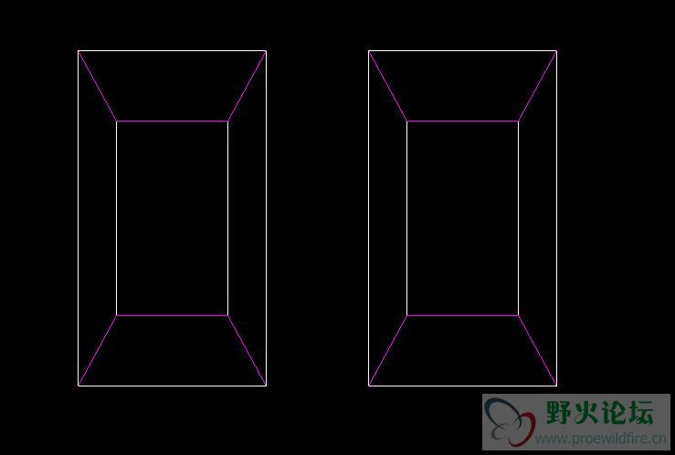

怎样在实体曲面上做出一个如附件漏斗状的特征?感谢!!

发表于 2012-1-12 22:14 | 显示全部楼层
没看附件,用混合试试

发表于 2012-1-13 07:57 | 显示全部楼层
先在插入里用混合创建实体,再用抽壳工具抽取上下两个底面。
发表于 2012-1-13 11:59 | 显示全部楼层
有很多种方法,用混合实体或曲面要容易

 楼主| 发表于 2012-1-14 16:27 | 显示全部楼层
回复 7# whiteyublack 的帖子
就是在一个弧形实体的弧面上投影了两个方框,要从圆弧的表面(大框)到底部平面成一个方形漏斗状的孔
 楼主| 发表于 2012-1-14 16:28 | 显示全部楼层
混合要选深度的 问题是顶面是弧形面 到底部平面高度不一样
