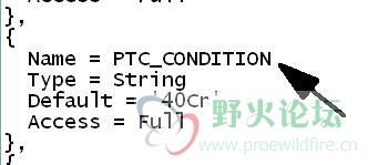

发表于 2012-1-16 10:08 | 显示全部楼层
如果这样,你打开那个材料文件,看看有这个语句吗?
在工程图的关系对话框中显示:
[ 本帖最后由 jackren66666 于 2012-1-16 10:11 编辑 ]
