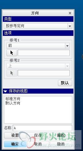

各位大侠看看  PROE的工程图转入CAD后怎么达到如下图效果, 转了很久角度一直不对

建议 不知对不对

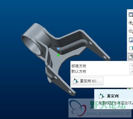

你现在建模界面调整好这个样子,这应该是轴测图,完全一样是不可能的,但可以接近这个样子,然后点“重定向”,输入名字保存视图,然后在工程图中导入选择保存的视图,这样导出的图就是你调好的样子了

重定向功能可以完成你想要的任何状态

谢谢各位 应该是重定向里面的标准视图  同时把等轴测开了
