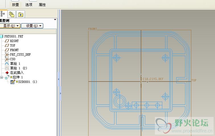

请问高手,这图是我从CAD图中导入proe中,变成了草绘图,然后如何使用这个草绘图变换成结构图呢,比如拉伸,旋转等等!这个CAD图就是一个盖子,如何变换成模形

那只能一步一步的做啊,看你这个图先沿着边缘线做拉伸的,完了之后在做孔,模型就出来了

但是这个图是从CAD中转换出来的,分离不出来啊,一步一步做是分成好几个草绘图进行的啊
还有像这个图,怎么样在这个图上加一个PCB板,也就是定位孔怎么定位,单独立画一块板的时候,也就是最后是组装在上面的

先在CAD中标下尺寸再一步步来啊。不能一下就能全部完成的。

还是要一步一步建模的,没法直接就让模型生成
